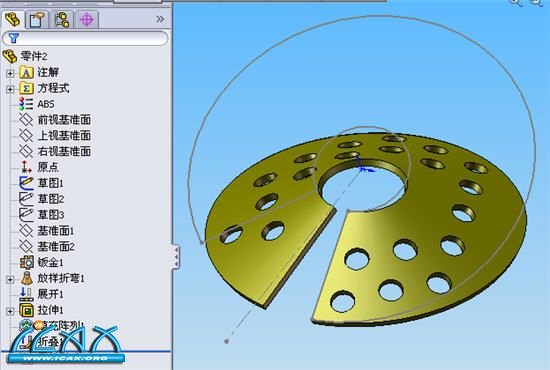

摘要: 一,在上视基准面上画如下草图, 弧长怎么标就不多说了吧二,继续在上视基准面上画草图. 标注三个点之间的角度论坛上也有三,在右视基准面上作如下草图(这一步也就是求出了锥面的尺寸), 如图示1和2位置是等长的关系四,作 ...

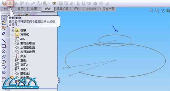

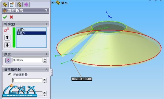

九,放样锥面

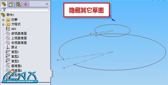

为了看清楚一点可以隐藏前面的草图和基准面
选择板金工具
完工

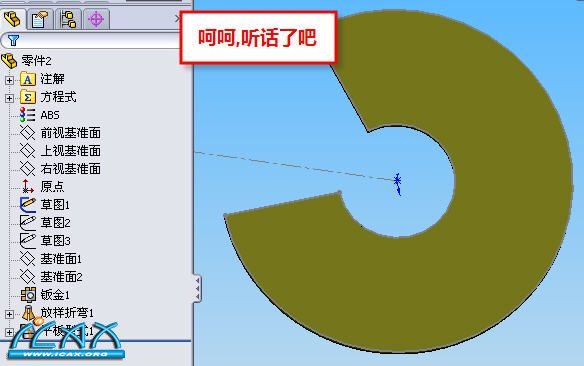

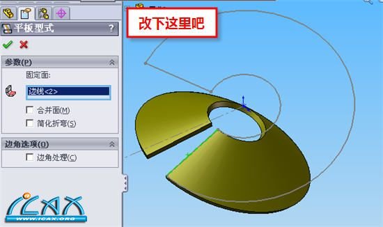

十,修改参数

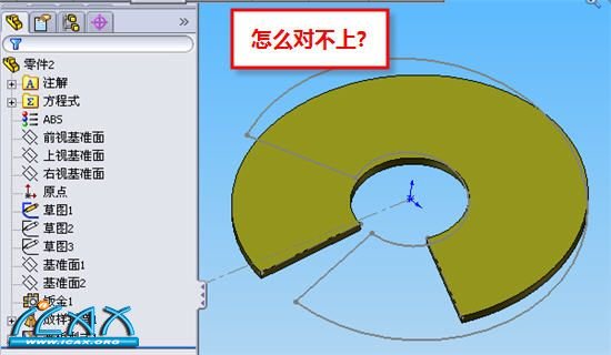

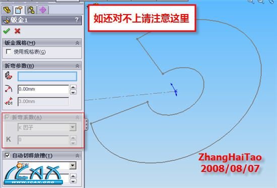

展开后怎么会这样?
改下吧
锥面完成
关于打孔的看下树吧
