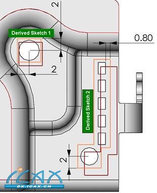

为分割曲面创建派生过渡草图
13.        从特征设计树下选择草图1和前视面,从菜单下拉菜单中插入/派生草图。
14.        Dimension   the derived sketch 1 as shown如图所示 标注草图1。
15.        完成后单击退出草图模式
16.        从特征设计树下选择草图1和前视面,从菜单下拉菜单中插入/派生草图。
17.        如图所示 标注草图2。
18.        完成后单击退出草图模式

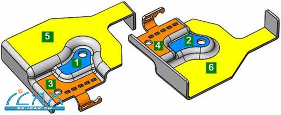

用分割面分离冲切孔
19.        从下拉菜单选择插入/曲线/分割线,选择派生草图4后再选面1和面2作为被分割面。
20.        单击OK后完成。
21.        从下拉菜单选择插入/曲线/分割线,选择派生草图5后再选面3和面4作为被分割面。
22.        单击OK后完成。
23.        从下拉菜单选择插入/曲线/分割线,选择草图3后再选面5和面6作为被分割面。
