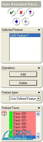

37.        单击增加按钮添加一个新的自定义特征,选择图示的上下面为自定义特征的面。
38.        单击 完成退出。

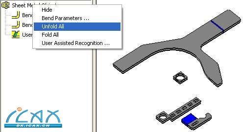

39.         RMB 选择全部展开,零件应该展开成下图所示。

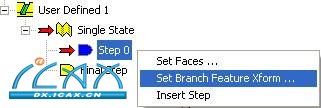

40.        RMB选择 工步0选择设定曲面。

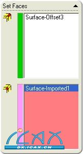

41.        分别选择输入的面和偏距的曲面作为展开面。

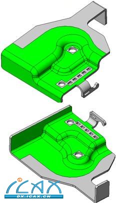

42.        设定如图所示的显示曲面有得之后的创建。

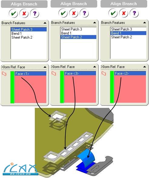

43.        在展开设计树下RMB选择 工步0选择设定X分枝曲面…, 3DQuickPress将高亮显示分枝分开的位置,如下图所示相应选择X分枝参考曲面。
