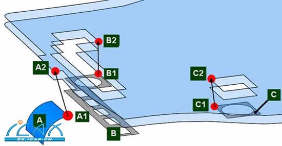

移动分支:
27.        选择A并点 移动/复制实体,移动A1到A2.
28.        选择A并点 移动/复制实体,沿Z轴旋转到A2。
29.        选择B并点 移动/复制实体,移动B1到B2。
30.        选择C并点 移动/复制实体,移动C1到C2.
