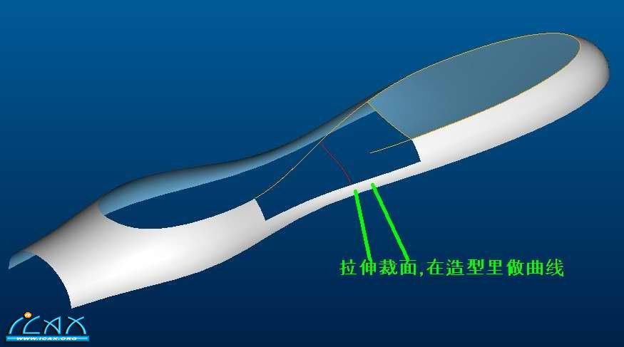

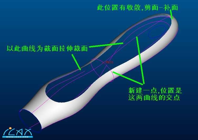

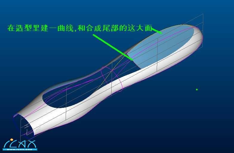

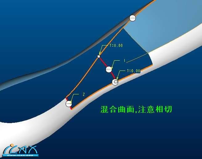

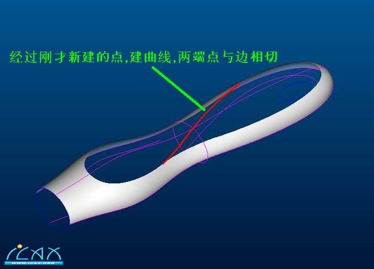

摘要: 最终效果图:1.IGES线框。2.边界混合。 3.拉伸截面。4.创建曲线。5.创建曲线。6.拉伸截面。7.混合曲面。 8.混合曲面。9.混合曲面。10。完成。
3.拉伸截面。
4.创建曲线。
5.创建曲线。
6.拉伸截面。
7.混合曲面。
