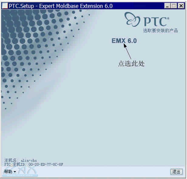

1. 放入EMX 6.0 的软件光盘后,系统自动执行光盘片中的autorun(或由用户执行光盘中的setup.exe),即可见下图所示的画面→ 点选EMX 6.0 即可。

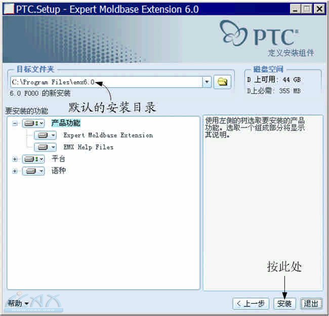

2. 系统显示出EMX 6.0 的安装目录为C:\Program Files\emx6.0,如下图所示(若欲变更此安装目录,则请自行指定,如d:\emx6.0)→ 按【安装】即可。
