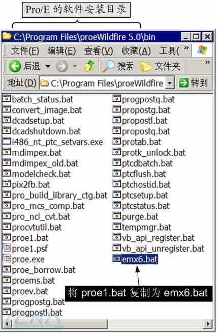

EMX 6.0 的软件安装完成后,可以在桌面上创建一个专门用以执行EMX 6.0 的快捷方式,并设置恰当的组态文件,程序如下:
1. 在ProE 的软件安装目录(例如C:\Program Files\proeWildfire 5.0)之下有一个文件夹bin,将此文件夹底下的proe1.bat 复制为emx6.bat,如下图所示。
