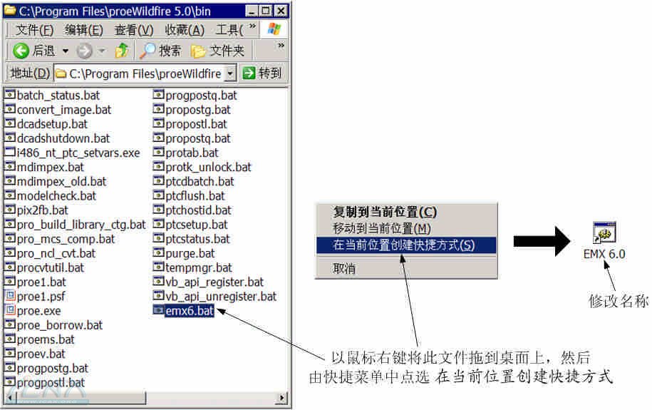

ProENGINEER EMX 6.0软件安装图文教程
2012-3-5 17:00| 查看: 72766| 评论: 5|来自: 林清安
摘要: EMX 软件安装,EMX 组态文件设置。1. 放入EMX 6.0 的软件光盘后,系统自动执行光盘片中的autorun(或由用户执行光盘中的setup.exe),即可见下图所示的画面→ 点选EMX 6.0 即可。2. 系统显示出EMX 6.0 的安装目 ...
3. 参考下图在桌面上创建emx6.bat 的快捷方式,并将快捷方式的名称修改为EMX 6.0。

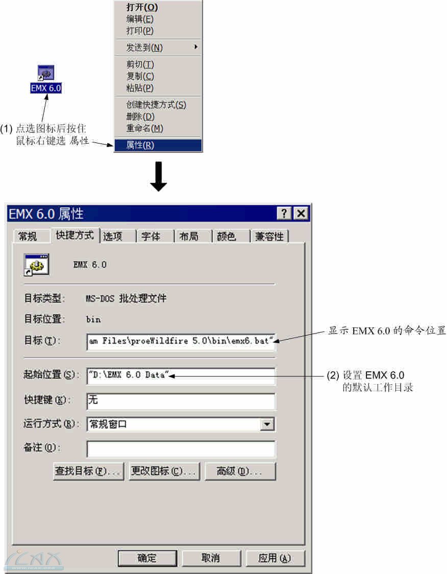

4. 参考下图设置EMX 6.0 的默认工作目录(图中所设的工作目录为D:\EMX 6.0 Data)。
