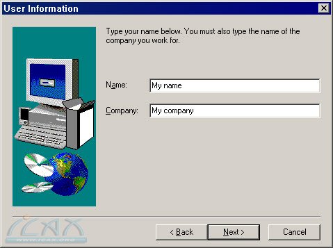

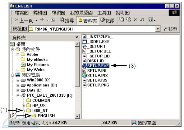

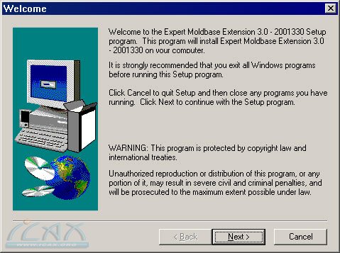

1. 放入EMX的软件光盘后,系统自动执行光盘片中的AUTORUN,即可见图1所示的安装画面,直接按NEXT即可(若无法自动执行系统安装,则请自行执行EMX光盘内,I486_NT 资料夹中ENGLISH 下的 SETUP.EXE,如图2所示)。
2. 系统直接抓取计算机名称及公司名称,如图3所示,直接按NEXT即可。
