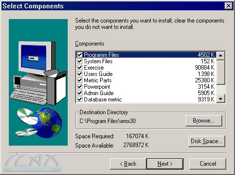

5. 出现图7的画面,显示所有的系统组件皆安装,所需硬盘空间约167 MB,直接按Next即可。

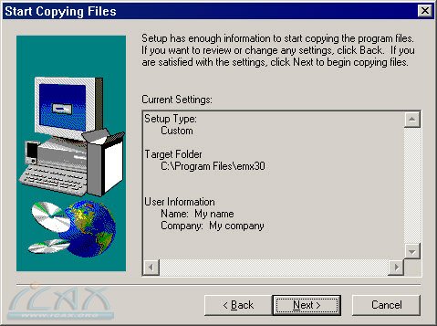

6. 出现图8的画面,显示安装的信息,直接按Next即可。
