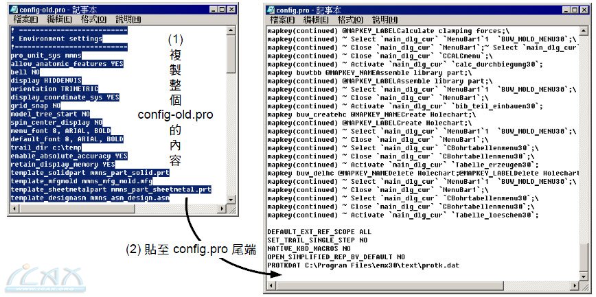

10. 更改config.pro档案,程序如下:
(1) 先将目前Pro/E内定工作目录下的config.pro更改檔名(如config-old.pro),若Pro/E内定工作目录下有config.win,则亦请更改档名(如config-old.win),若Pro/E内定工作目录下没有config.pro,则忽略此步骤。
(2) 将EMX安装目录中,text资料夹内的config.pro及config.win (见图12)复制到Pro/E的内定工作目录(如c:\Program Files\proe2001)之下(Pro/E内定工作目录可以在Windows XP/2000/NT下,以鼠标右键选Pro/E的激活图标,然后再以「内容 → 快捷方式 → 开始位置」查得;若为Windows ME/98/95,则以「内容 → 程序 → 工作目录」查得)。
(3) 再复制config-old.pro的内容,贴到config.pro的尾端,如图13所示(注意:若使用记事本进行“复制 → 贴上”的工作,则存盘后的档名为config.pro.txt,须将其改为config.pro)。
11. 按Pro/E快捷方式(如)开启 Pro/E 系统,即可激活EMX系统,画面如图14所示,窗口下方显示成功激活EMX,上方会增加一个下拉式选单Export Moldbase Extension 3.0,左侧则有相当多的EMX指令图标。
