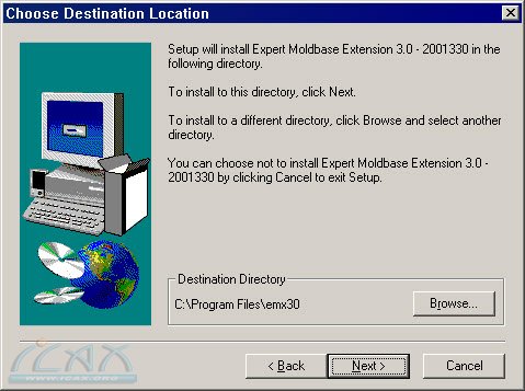

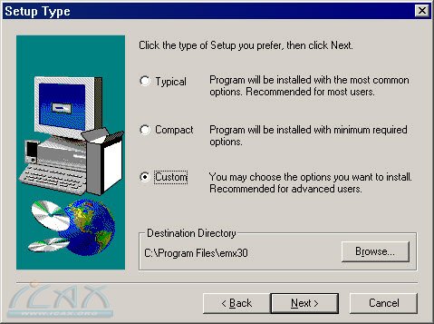

3. 进入图4的画面,显示出Pro/EMX的安装目录内定为C:\Program Files\emx30,直接按Next即可(若欲变更此安装目录,则按Browse,自行指定EMX的安装目录(如d:\EMX),然后再按Next)。

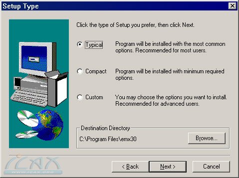

4. 出现图5的画面,显示预设的软件安装方式为Typical,建议选Custom 安装方式(见图6),按NEXT。
