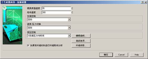

(2)选择【分析】|【工艺设置向导】命令,弹出【工艺设置向导-充填设置】对话框,如图11.9所示。
图11.9 【工艺设置向导-充填设置】对话框

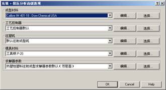

(3)在图11.9中,单击【高级选项】按钮,弹出【充填+保压分析高级选项】对话框,如图11.10所示。
图11.10 【充填+保压分析高级选项】对话框
(4)在图11.10中,单击【注塑机】选项下的【选择】按钮,弹出【选择注塑机】对话框,如图11.11所示。选择第1100个注塑机作为成型注塑机。
图11.11 【选择注塑机】对话框
(5)在图11.11中,单击【细节】按钮,弹出【注塑机】对话框,如图11.12所示,显示注塑机的相关参数。单击OK按钮,返回到【选择注塑机】对话框,单击【选择】按钮,返回到【充填+保压分析高级选项】对话框。
图11.12 【选择注塑机】对话框

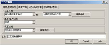

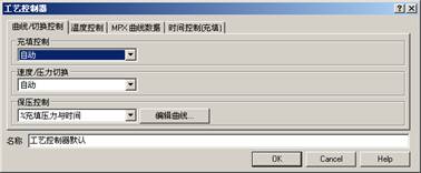

(6)在图11.10中,单击【工艺控制器】选项下的【编辑】按钮,弹出【工艺控制器】对话框,如图11.13所示。
图11.13 【工艺控制器】对话框

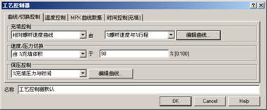

(7)在图11.13中,选择【充填控制】选项下的【相对螺杆速度曲线】设置为【充填控制】的方式,设置为如图11.14所示。
图11.14 【工艺控制器】对话框(一)
(8)在图11.14中,单击【充填控制】选项下的【编辑曲线】按钮,弹出【充填控制曲线设置】对话框,如图11.15所示。
(9)计量行程的计算,先根据总体积V(流道体积+产品体积)算出螺杆前进的行程L,计算公式为L=10(Ds/Dm)(4V/(pi(D/10)2)),式中pi为圆周率3.1416,D为螺杆直径,Ds为材料固态密度,Dm为材料熔融态密度。在本例中,流道体积和产品体积在网格统计中可得到(见图11.8),材料密度可由材料数据库中得到(见图11.6),最后算得L为15.79mm,在此取17,是加上补料后的估计值。
速度/压力切换,在实际生产中是根据产品大小来取的,一般为5%~10%的计量,在此取1.5,因而螺杆注射阶段行程15.5mm,小于上面的15.79mm,因为想控制产品在充填模具型腔约98%时切换为保压。
通常多段注塑是采用慢-快-慢方式,螺杆曲线形状为第一段刚好充填完流道浇口,以较慢速度通过浇口,以免发生喷射,使流动前沿完全进入型腔;然后以较快速度充填,快充填完成时放慢速度利于排气;最后在保压前再次将速度放慢,再切换为压力控制。
基于上述原则,在本例中,第一段注射位置为100%开始到71%结束,速度45%(螺杆以最大速度的45%向前推进29%);第二段注射位置为71%开始到20%结束,速度80%(螺杆以最大速度的80%向前推进51%);第三段注射位置为20%开始到12%结束,速度65%(螺杆以最大速度的65%向前推进8%),第四段注射位置为12%开始到9%结束,速度45%(螺杆以最大速度的45%向前推进3%),到9%时转为保压。具体设定方法如图11.16所示。
图11.15 【充填控制曲线设置】对话框           图11.16 【充填控制曲线设置】对话框(一)
(10)单击OK按钮,返回到图11.14中,选择【速度/压力切换】选项下的【由%充填体积】选项作为【速度/压力切换】的控制方式,设置为如图11.17所示。单击OK按钮,返回到图11.9中;单击【确定】按钮,完成充填分析工艺参数的设置。
