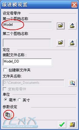

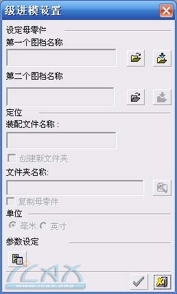

模向导图标进入级进模设置向导
设定主文档定义相关参数 单击打开图标载入model.elt文件
单击设定参数图标 修改最小距离到2,顶部/底部到10,单击确定。
注:在级进模设置对话框中,你可以定义变量参数如厚度,材料,K系数等等。一旦你设定了这些参数,整个项目中将会保持这些新参数。如果你想设定这些值作为你的新工程的缺省参数,可以点击保存为缺省图标。
移动主文档到文件夹。 单击浏览图标,为装配文件选择一个不同的文件夹。 点击新建文件夹图标,给它命名并点击确定。
移动主文档到指定文件夹已经生效,勾选复制主文档到文件夹选项。

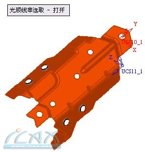

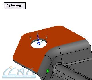

工位坐标系构建外壳
 此时需要建立一个“与平面垂直”的坐标系,可以选择平面,选择参考点,调整方向,并且绕Z轴旋转90度,以摆正XY的正确方向。
注:当确定坐标系位置的时候,应尽可能地考虑载体的位置。坐标系应该尽可能地靠近载体。

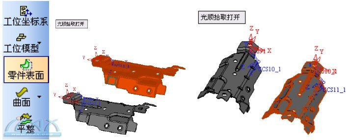

增加一个新的工位模型
从级进模菜单中选择工位模型→添加功能。然后点击主零件,通过复制产生一个新的部件。
零件表面
当第二个结构面产生好后,点击级进模菜单中的零件表面功能,模型将会被自动选择好,按下图选择不需要的曲面(底部曲面)。
注:当曲面被自动选好后,可以选择一边的曲面(是取消选择某一边的曲面),未被选择的曲面将被保留,其它选择的曲面将被移除。

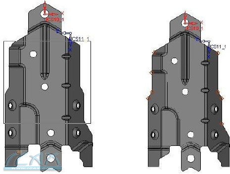

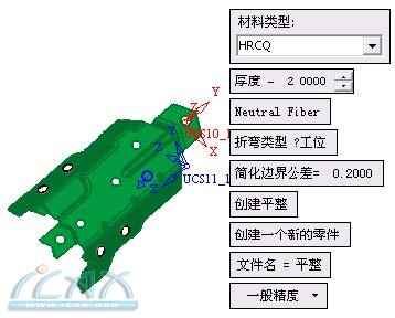

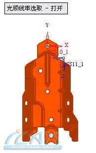

现在我们建立一个新的零件,从级进模向导工具条中选择平整,选择一个参考曲面(如图所示)。
 邻近的表面将被自动选择(需打开自动光滑串选),将四个突起部分取消选择,然后退出。
不要改动下列参数。
定义边界
选第一个子选项。
选择下图中指出的三条边界
 注:第一个子选项的作用是为了让某些区域固定住。
定义不展平图素
选择第二个子选项。
再选好四个小突起部位。
选择OK。

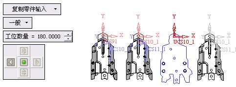

预排料

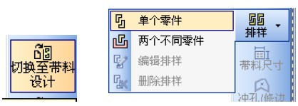

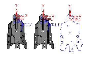

从级进模向导工具条中选择排样/单一零件。
选择展开的外形线

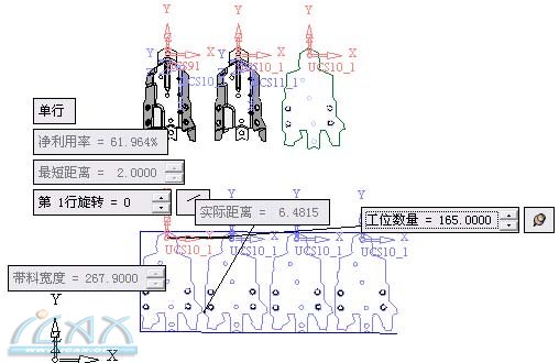

移动装配
注意排料过程会交叠展开外形。
退出排料操作(取消)
从级进模菜单中选择移动装配。
选一个面,并拖动它。
装配对象将会被移动到需要的位置

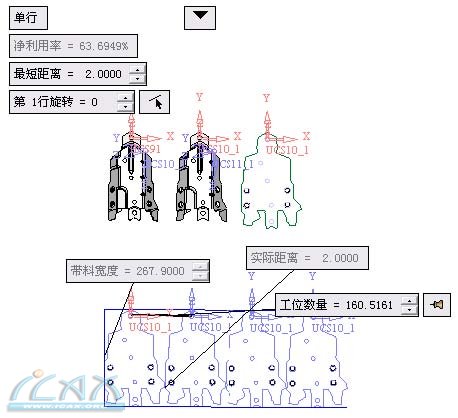

重新进入排料操作,设定步进值为165

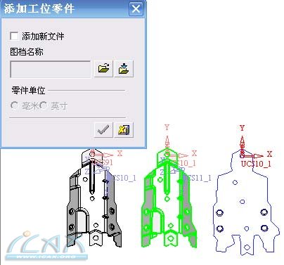

现在添加更多的工位零件。 切换到工位设计 添加工位零件,选择工位模型
并命名为Close Hole
将新零件往左移
