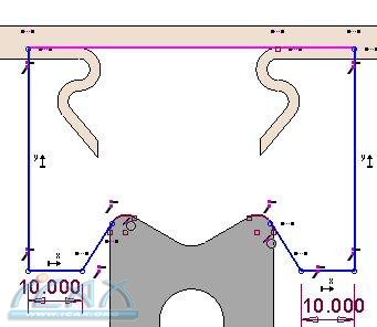

摘要: 模向导图标进入级进模设置向导 设定主文档定义相关参数 单击打开图标载入model.elt文件 单击设定参数图标 修改最小距离到2,顶部/底部到10,单击确定。 注:在级进模设置对话框中,你可以定义变量参数如厚度,材料, ...

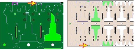

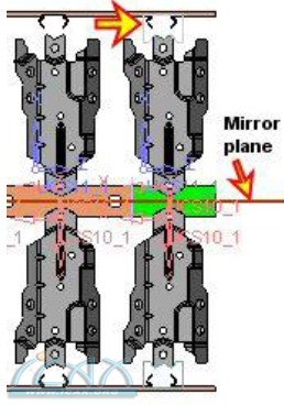

镜像线
镜像复制聚合曲线,用两点建立镜像平面。
从曲线下列菜单中选择Mirror Wire(镜像线框)
选择三条聚合曲线和镜像平面,关掉融合。
建立冲孔
选择冲裁功能
选择轮廓,确认默认的参数‘修剪到末端’
建立更多的冲裁。

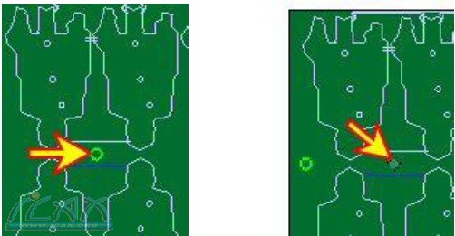

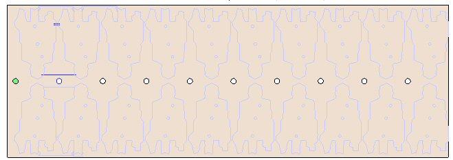

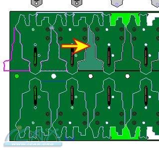

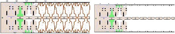

级进复制
选择几个凹处
选择合适的位置,并设定为“复制到末端”选项。
在镜像一侧重复这个操作
把第一行改成第二行
结果如图:

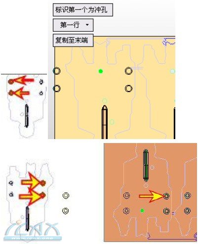

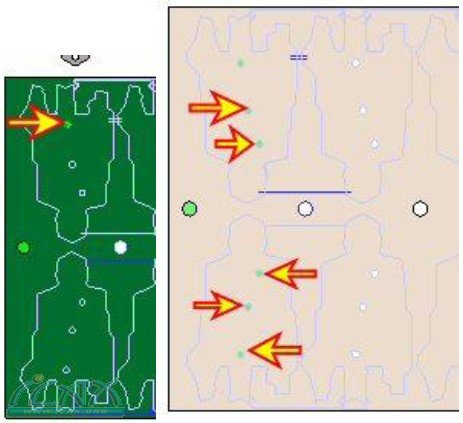

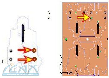

编辑冲头
注意有几个圆孔冲头离凹处太近,右键单击其中一个圆孔,选择编辑特征
同样方法处理其它三个冲孔位置。
选择级进复制功能
选择两个凹处作为参考对象
选择第二位置放置冲头
同样方法处理右边的两个小窝。
复制第二行的。

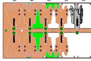

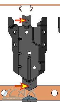

建立其它的冲裁
选择箭头所指位置,放置在第四位置上。
设定修剪至末端
镜像的一侧也用同样方法处理。
建立第三个冲裁
镜像侧
继续建立

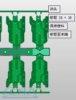

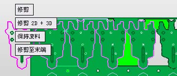

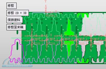

裁切
我们现在要裁切处于第5位置的结构
选择裁切功能
选箭头所指的轮廓
设定如图选项 修剪 2D+3D和修剪至端
镜像侧需要重复一次。

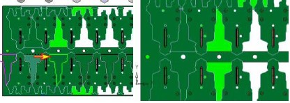

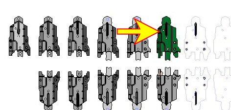

放置结构形状
从级进模菜单中选择工位模型/添加,然后选择合适的形状(Form Shaping)
选择第5位置上的点
确认
剩下的用同样的方法完成

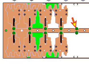

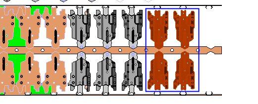

重定位
选择重定位功能
选择最后4个
向右移动一格
添加相同的结构形状
选择添加功能
选择要增加的形状,利用红圈来参考,选择要参考的点。
镜像侧再添加一次
复制的形状里面,就完成了冲孔。

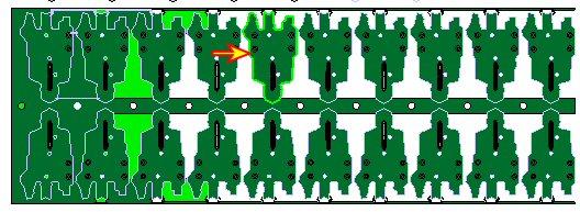

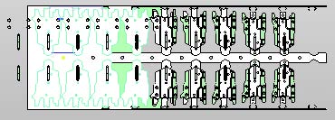

添加最后形状的冲裁
进入草绘,画一根直线
建立一个聚合曲线
利用刚才建立的聚合曲线建立冲裁
建立草绘,选择添加几何
如图所示建立草绘
复制
建立最后两个下料冲头
