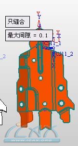

缝合零件
删除第一个BLANK

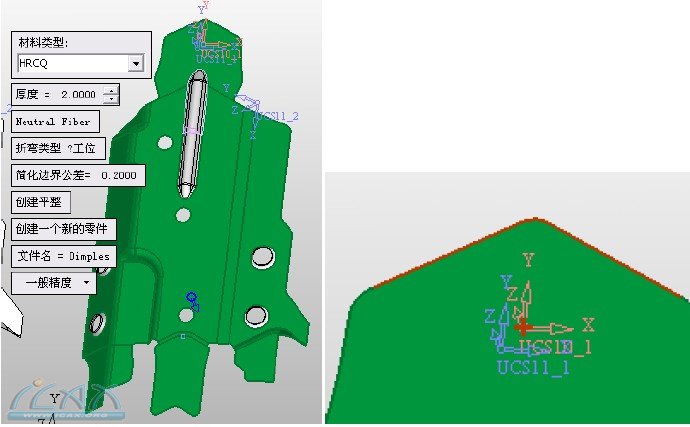

选择Blank选项,选择名为Local Blank 2的结构零件,重选择几个突起部位,可以取消它们。
改变文件名为Dimples,选择上面的3边和UCS作为固定边。
添加一个新的结构形状,并且勾选Add new选项。命名为Blank,确认默认的定位。

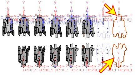

从参考导入 从级进模向导工具栏中选择Import By Ref.图标,
选择外轮廓和箭头所指的三个圆圈,选择OK。

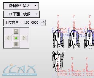

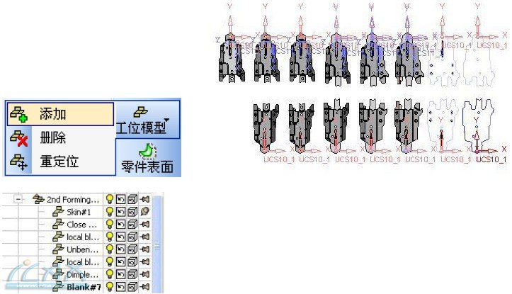

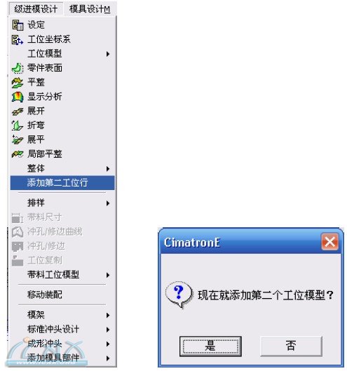

添加第二行,镜像从级进模菜单中选择添加第二工位行,在对话框中选择是。

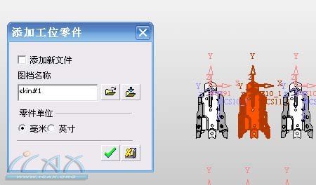

添加一个新的结构形状,选择表面零件作为参考。
把Regular选择改成Mirror – ZX,用箭头移动图形。
注意,第二行会和第一行重叠,我们将移动第一行。 从级进模菜单中选择Move Assembly

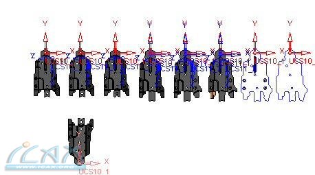

拖曳第一行中的任意一个零件的曲面。
把它向左上移动
同样的方法添加其它结构形状

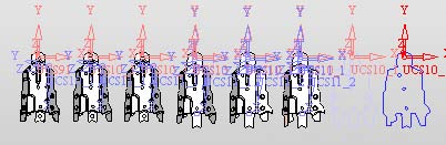

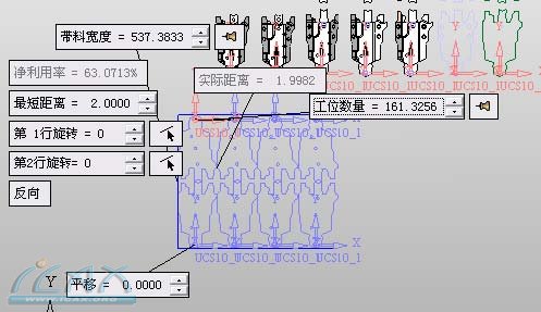

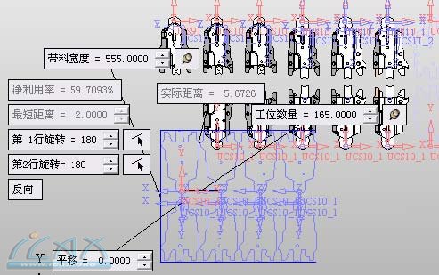

换到带料设计,从排样中下拉列表中选择两个零件
选择箭头所指的两个零件
如果有重叠则移动零件,旋转第一行和第二行180度。
步距为165,带料宽度为555。
带料尺寸
选择带料尺寸功能,按图设定参数:

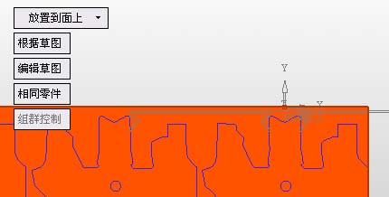

创建载体
激活主文档,添加零件CarrierTypeA.elt

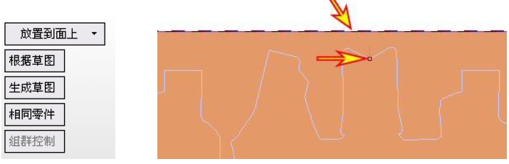

将零件放置在带料曲面上

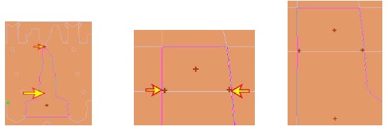

进入创建草绘,添加草绘参考点,并且如最后一幅中所示增加草绘点。
选择OK,接下来继续更改带料的尺寸,把宽度改成580
也可以修改草绘,确认默认尺寸并退出草绘修改。

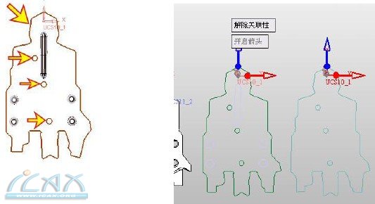

冲裁

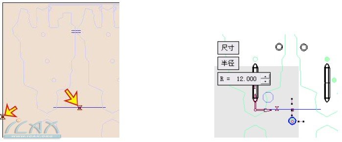

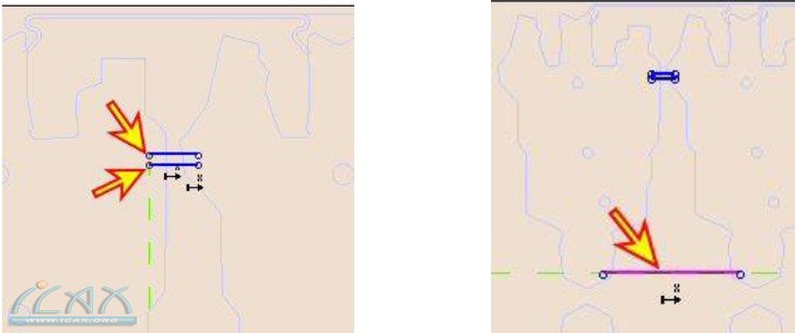

现在建立一些草绘以助以后面的冲裁设计
如图所示建立三条直线。
建立另一个草绘,添加如箭头所指的参考点并画一个圆。
现在我们可以创建聚合曲线,用2D 单个显示方式,选择两点

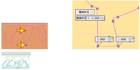

修改载体草绘,把长度10改成11。
再次创建聚合曲线,并设定局部圆角值为1mm。
创建第二条聚合曲线。
确认圆角。
