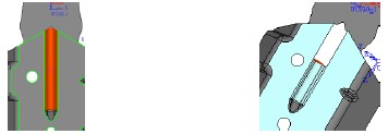

摘要: 模向导图标进入级进模设置向导 设定主文档定义相关参数 单击打开图标载入model.elt文件 单击设定参数图标 修改最小距离到2,顶部/底部到10,单击确定。 注:在级进模设置对话框中,你可以定义变量参数如厚度,材料, ...
关闭孔

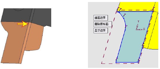

选择曲面>编辑>边界指令,如图所示操作:

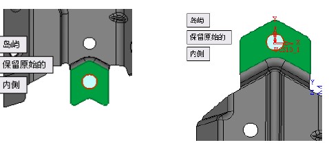

添加一个新的结构,命名为局部展平,放在后面。
,选择如图所示的曲面作为参考面:
选择需要局部展平的曲面,取消选择中间的突起肋条(蓝圈内)
 以默认参数进入下一步操作
选项操作

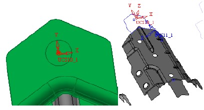

定义转换选项,选择顶部的圆孔或者坐标系原点,并选择OK。

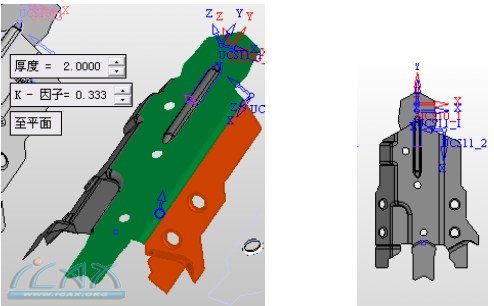

建立一个新的UCS(复制结构UCS) 选择转送点作为参考点
定义前面创建的坐标系为结构坐标系

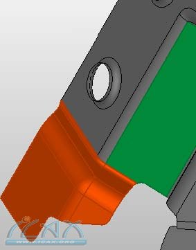

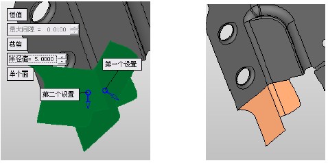

关闭间隙 注意因为做了局部展平,而没有对肋条进行操作,因此在两者之间产生了一个间隙。

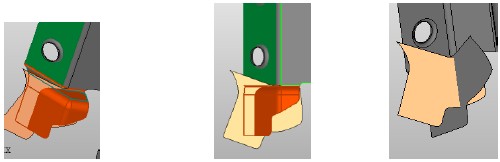

用基准菜单中的平面/按定义功能建立一个处于肋条正中间的平面,按图所示选择相应的中点。
裁剪肋条曲面
将图中所示的曲面用刚才建立的平面裁剪掉
复制剪裁后的几何
选择编辑/复制几何/镜像功能,用刚才建立的平面作为镜像平面,注意融合关闭。
剪裁上面的曲面
如图所示建立一条聚合曲线,并用这条曲线剪裁曲面。

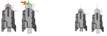

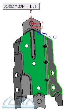

缝合零件
结构整平
添加一个新的结构形状,命名为Unbend
放在前一个结构形状的右边
从实体菜单中选择删除&延伸,选择如图所示的几个凹部:
建立一个折平操作
选择上面的曲面(1)作为参考(固定)曲面,选择圆柱状曲面(2),确认默认参数。

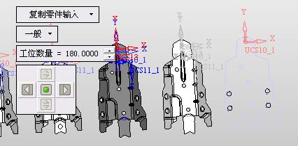

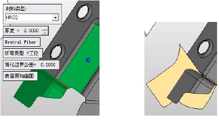

建立两个方向的局部展平 建立一个结构形状,命名为Local Blank 2
建立一个局部平整操作如图所示:
将Remove original参数切换成保留原始曲面,其它参数默认。
建立另一方向的局部展平 如图所示操作,注意把参数改成Remove original
在两个展平后的曲面间倒圆角
注意箭头所示的间隙,用按草绘修改功能来修改曲面。
