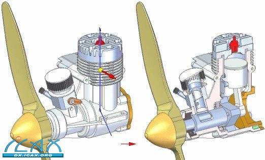

3D剖视图:
• 模拟从模型上切除部分材料的情况,以便用户查看内部特征。
当用户需要为演示或存档而创建零件或装配件的剖视图,同时不想对零件进行实际修改时,这一功能非常实用。
• 在装配、零件和钣金环境中使用Section(剖面)命令创建。
• 可使用PMI(产品制造信息)选项卡上的命令添加注释、进行测量和用于为产品制造信息(PMI)提供文档。在更改任何控制模型的驱动尺寸时,PMI尺寸标注也会随之更新。
• 可用于自动生成图纸。
• 在使用Save As Image(另存为图像)命令时可保存为具有演示品质的图像。
创建3D剖视图
创建3D剖视图类似于构造零件的除料特征。启动Section(剖面)命令后,Section View(剖视图)命令栏可引导您完成以下步骤:
• 使用Sketching(草图)选项卡上的绘图命令创建需要用于定义剪切平面形状的线段或者其他2D元素。
• 可选:使用Section Options(剖面选项)对话框编辑或者确认剖面标题、尺寸标注样式和剪切平面注释。
• 选择草图步骤:选择以前创建的2D元素定义剪切平面。
• 平面步骤:指定用于绘制剪切平面轮廓的平面或者模型面。
• 绘制轮廓步骤:绘制剪切平面轮廓。
• 侧面步骤:定义模型或轮廓上需要去除材料的一侧。
• 拉伸步骤:定义除料厚度。
• 选择零件步骤:选择剪切模型中所有零件、只剪切选定零件或只剪切未选定零件。在装配件中,不必剪切剖视图轮廓穿过的所有零件。
• 在选择零件步骤中,可使用命令栏上的Cut List(剪切列表)选项指定需要剪切哪些零件。
• 指定需要剪切的零件之后,使用Preview(预览)按钮观察结果。
