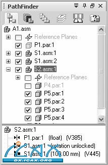

PathFinder(路径查找器)选项卡可帮助用户使用构成装配件的子装配。除了在常规的装配窗口中观察图形之外,用户还可以多种方式查看装配件的组成和布局。用户还可使用PathFinder(路径查找器)在原位激活零件或子装配,这样就能在观察整个装配件的同时编辑各个装配子装配。
PathFinder(路径查找器)选项卡可用于编辑装配件或活动装配件中的子装配。
在装配环境中,还可使用PathFinder(路径查找器)查看、修改和删除用于定位零件和部件的装配关系、调整装配件中的零件顺序,以及诊断装配件中出现的问题。
在装配环境中,PathFinder(路径查找器)划分为两个窗格。顶部窗格以文件夹树形结构列出活动装配件中的子装配。列出的组件可包括:零件、子装配、装配参考平面和装配草图。
底部窗格显示顶部窗格中选定零件或子装配上应用的装配关系。

当光标经过PathFinder(路径查找器)顶部窗格中的某个子装配时,图形窗口中将使用Highlight(高亮显示)颜色显示该子装配。点击某个子装配时,使用Select(选择)颜色显示该子装配。这样用户就能够确定PathFinder(路径查找器)中子装配条目与图形窗口中对应子装配之间的联系。

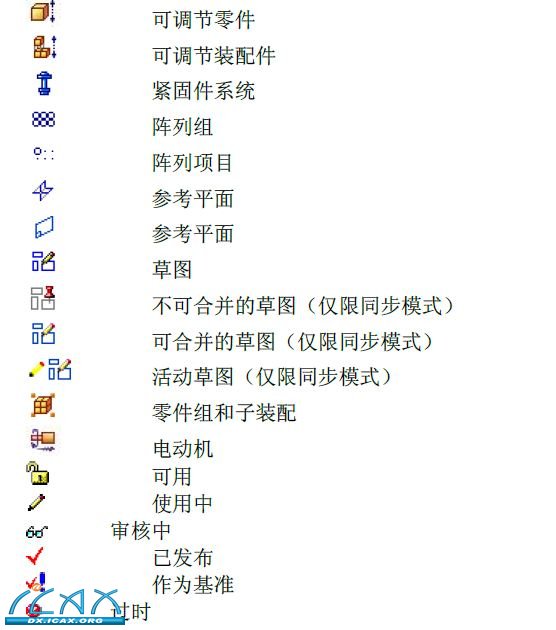

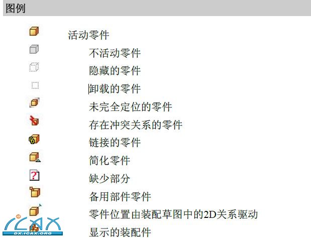

确定组件的状态
PathFinder(路径查找器)中的符号反映了装配件中组件的状态。下表解释了PathFinder(路径查找器)顶部窗格中使用的符号。
注:
PathFinder(路径查找器)中的符号也可代表组合条件。例如,某个符号可表示零件为隐藏和未完全定位零件。
