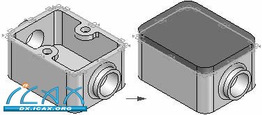

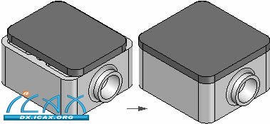

(包括)命令可用于加入活动零件、装配草图或者装配件中其他零件的边。在加入装配草图或者装配件中其他零件的边时,可使用Include(包括)对话框中的Inter-Part Locate(零件间定位)选项控制加入的边缘是否与父元素关联。
在装配环境下编辑零件(已经在原位激活或正在创建零件)时,只能在装配件中包括装配草图或装配件中其他零件的元素。
如果选择Allow Locate of Peer Assembly Parts and Assembly Sketches(允许定位同级装配零件和装配草图)选项,则可定位并选择其他零件与装配草图中的元素。如需关联复制元素,还必须选择Maintain Associativity When Including Geometry From Other Parts in the Assembly(包含装配中其他零件的几何体时保持关联性)选项。如果不选择该选项,可以非关联方式复制其他零件与装配草图中的元素。
注:
如果要在文档之间关联包括元素,在Options(选项)对话框的Inter-Part(零件间)选项卡中设置Allow Inter-Part Links Using(允许使用零件间链接):Include Command in Part and Assembly Sketches(包括零件和装配草图中的命令)选项。
零件间复制
您可在零件和钣金环境中使用Inter-Part Copy(零件间复制)命令将面、特征和整个零件作为构造几何体关联复制到另一个零件文档。此后可使用Include(包括)命令将构造几何体的边缘关联复制到某个特征的轮廓。为了确保Include(包括)命令只复制关联构造几何体中的边缘,使用View(视图)选项卡上的Hide Previous Level(隐藏上一层)命令隐藏装配件。

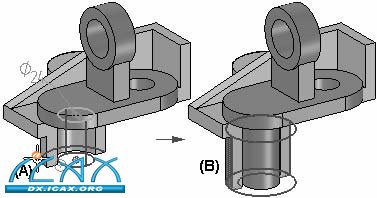

特征拉伸
在装配环境中工作时,很多特征命令都可以通过选择装配件中其他零件上的关键点来定义特征拉伸量。例如,在零件环境中构造拉伸特征时,可在拉伸步骤中选择装配件中其他零件上的关键点(A)。
该特征的拉伸量与选定零件上的关键点关联。如果其他零件被修改(B)而导致关键点位置改变,链接特征的拉伸量也会随之更新。
您也可使用装配草图定义特征的拉伸量。
