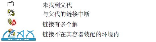

管理零件间链接
可使用Inter-Part Links(零件间链接)对话框查看和管理为某个设计项目创建的零件与装配件之间的零件间链接。使用Tools(工具)选项卡上的Inter-Part Manager(零件间管理器)命令显示Inter-Part Links(零件间链接)对话框。
Inter-Part Links(零件间链接)对话框可用于按照父代或子代为零件间链接排序。设置为Children(子代)时,显示在零件间关系中作为子代的每一个零件或装配件。在每一个子代下都有一段关于零件间关系类型及父文档名称的说明。设置为Parents(父代)时,显示在零件间关系中作为父代的每一个零件或装配件。每一个父代下显示所有下属子代的名称。
