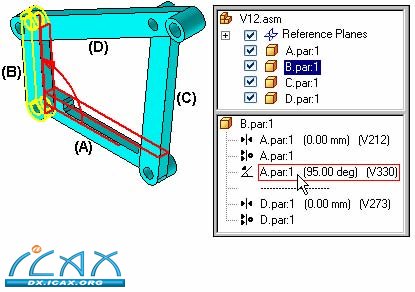

底部窗格中的虚线 通常PathFinder(路径查找器)底部窗格中的各组关系之间会显示一条虚线。虚线上方的关系应用于PathFinder(路径查找器)顶部窗格中选定零件上方的零件。虚线下方的关系应用于PathFinder(路径查找器)顶部窗格中选定零件下方的零件。用户可编辑虚线上方和下方的关系。例如,如果选择B.PAR,虚线上方的关系应用于A.PAR,该零件在PathFinder(路径查找器)顶部窗格中位于B.PAR上方。虚线下方的关系应用于D.PAR,该零件在PathFinder(路径查找器)顶部窗格中位于B.PAR的下方。
例如,在构造一个四杆机构时,如果部分定位三条连杆则更加方便。第一个零件A.par采用固定关系放置。接下来的两个零件B.par和C.par参照A.par部分定位。
第四个零件D.par也参照零件B.par 和C.par部分定位。
最后一个关系,即A.par 与 B.par 之间的角度关系使B.par、C.par和D.par完全定位。另外请注意:在PathFinder(路径查找器)顶部窗格中选择B.par时,底部窗格中显示了五个关系。B.par 与 D.par之间应用的两个关系在虚线下方显示,因为D.par在B.par之后放置到装配件中。
