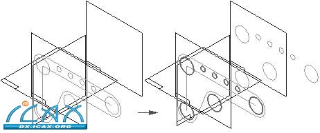

快速复制定位草图
可使用Tear-Off Sketch(快速复制定位草图)命令将某个装配草图中的元素移动或复制到定义的新参考平面。
在复制草图元素时,可使用Tear-Off Sketch Options(快速复制定位草图选项)对话框上的选项指定复制元素是否与现有元素关联。
