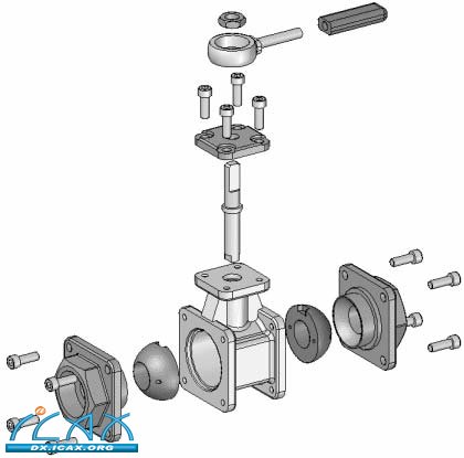

创建装配爆炸视图
Solid Edge可帮助用户轻松创建装配件的爆炸视图。您可使用在装配环境中定义的爆炸视图,在工程图环境中绘制装配爆炸图纸。还可创建达到演示品质的渲染和爆炸装配动画。
如需使用用于装配爆炸视图的命令,在装配环境中点击Tools(工具)选项卡上的Explode-Render-Animate(爆炸-渲染-动画)。此时会显示一组专用于执行爆炸、渲染和动画操作的命令。您可使用菜单命令和Explode PathFinder(爆炸图路径查找器)选项卡快捷菜单创建、查看和编辑装配件的爆炸视图。
软件会捕捉您在创建爆炸视图期间执行的操作事件,然后在PathFinder(路径查找器)上的 Explode PathFinder(爆炸图路径查找器)选项卡中显示。您可以以后编辑这些事件。
完成爆炸视图的定义之后,可使用定义的名称保存爆炸视图显示配置。
自动爆炸装配件
使用Automatic Explode(自动爆炸)命令可快速爆炸分解许多装配件。
该命令可用于爆炸分解装配件中的所有零件,也可只爆炸分解选定子装配中的零件。
在爆炸分解选定的子装配时,可在图形窗口或者PathFinder(路径查找器)中选择子装配。
Automatic Explode(自动爆炸)命令根据零件之间应用的关系爆炸分解装配件。在使用贴合或者轴对齐关系定位的装配件中,Automatic Explode(自动爆炸)命令可迅速提供出色的处理结果。
Automatic Explode(自动爆炸)命令不能爆炸分解固定零件。例如,在装配环境中使用Create In-Place(原位创建)选项创建新零件时,使用固定关系定位零件。您可使用Explode(爆炸)命令手动爆炸分解固定零件,也可删除固定关系,然后使用匹配和对齐等装配关系定位零件。
