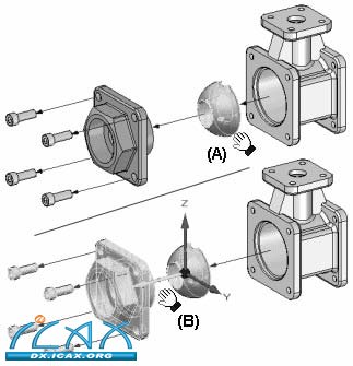

Move Exploded Part(移动爆炸零件)命令用于沿着原始爆炸矢量或者另一个定义的矢量移动或者旋转一个/多个零件。您可使用命令栏上的按钮只移动选择的零件(A),或选定零件与其依赖的零件(B)。
注:
在爆炸视图中,Move Exploded Part(移动爆炸零件)命令不能通过使某个零件经过任何相邻零件来实现零件的重排序。

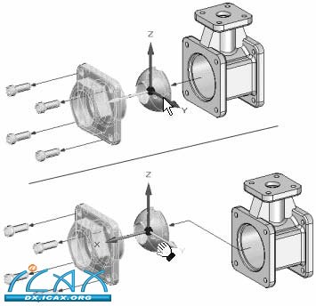

选择需要移动的某个零件时,将显示一个方向三重轴,同时原始爆炸矢量轴高亮显示。如需在新方向上偏置零件,在其他轴中选择一个,或者使用命令栏上的选项调整三重轴的方向,定义所需矢量。
在沿着新方向偏置零件时,零件上添加一个折线段,Explode PathFinder(爆炸图路径查找器)选项卡上增加一个新的爆炸事件。

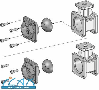

折叠零件
Collapse(折叠)命令用于使某个零件快速返回相对于父零件的原始装配位置,但仍然在爆炸视图中显示该零件。

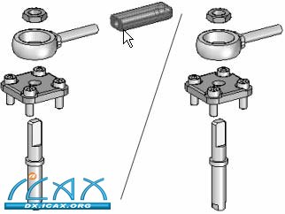

移除零件
Remove(移除)命令用于在爆炸视图中隐藏零件。如果移除某个零件,该零件返回原始的爆炸前装配位置。您可使用PathFinder(路径查找器)重新显示该零件。

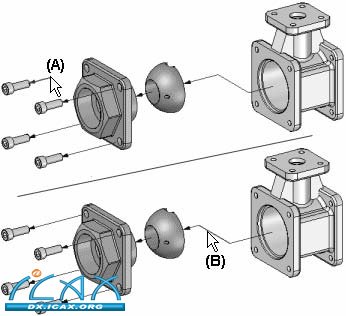

编辑飞行线
您可使用Edit Flow Lines(编辑飞行线)命令编辑飞行线末段(A)的长度,或飞行线折线段的位置(B)。
显示和隐藏单独的飞行线
也可使用Explode PathFinder(爆炸图路径查找器)快捷菜单上的Show Flow Lines(显示飞行线)或Hide Flow Lines(隐藏飞行线)命令显示或隐藏两个零件之间的飞行线。
注:
在图形窗口中使用Edit Flow Lines(编辑飞行线)命令,或在Explode PathFinder(爆炸图路径查找器)选项卡中使用Select Tool(选择工具)时只能选择单独的飞行线。
删除飞行线段
您不能删除飞行线的首段或末段,但可使用Explode PathFinder(爆炸图路径查找器)选项卡删除飞行线的折线段。
