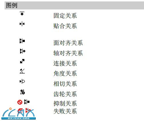

在PathFinder(路径查找器)的顶部窗格中选择某个零件或部件时,可使用底部窗格查看和修改选定零件与装配件中其他零件之间的装配关系。同时还会显示文档名称和代表关系类型的符号。下表解释了PathFinder(路径查找器)底部窗格中使用的符号。
