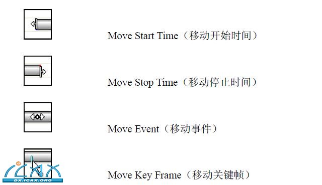

使用光标编辑事件 右侧窗格中使用不同的光标形状显示当前光标位置可执行的编辑操作类型:
