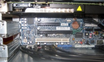

“小巧、轻薄、安静”是HP Z620给人的第一印象。它非常轻,用一只手便可抬起,机箱前后各设计了一个手柄,后面的手柄可折叠。打开侧盖,内部组件整齐有序地排列着。
OEM在装配“紧凑型”系统时所使用的机箱往往空间狭小,Z620则避免了这一缺陷。它的下方隔间设计紧凑,不过可以容得下成人的双手。查看Quadro 6000的内部,仍有足够空间在卡背面和侧面添置电源接头。管道系统确保了气流将帮助实现CPU和RAM(在此设计中与主板垂直)的最大工作效率。
HP Z620设计时考虑全面,不放过任何一个小细节。虽然Z620支持多达三个3.5″硬盘,但仍存在多个未使用的SATA端口,这些端口全部位于主板底部的边缘处,这在内部连接硬盘时提供了最大的灵活性,让您无需移动GPU即可到达SATA端口。此设备前后都配备了USB 3.0端口,如果您打算将Z620作为外部复合HDD的交换机,端口足够您使用。

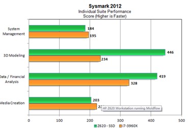

Sysmark 2012——系统性能测试
我们将从Sysmark 2012开始评测系统性能。遗憾的是此软件无法与16核系统兼容,甚至无法使用BIOS禁用的超线程技术,因此,我们呈现的结果是来自成功完成测试的情境。
这里,我们看到3960X在媒体制作和系统管理方面略胜一筹,只在数据分析和3D建模时较为逊色。HP Z620的数据/财务分析速度快20%,3D建模速度接近3960X的两倍。

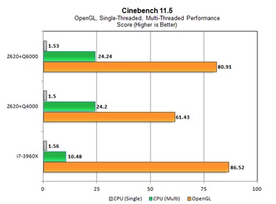

Cinebench 11.5——3D渲染性能测试
Maxon的Cinebench 11.5对于客户熟悉的3D基准是很好的起点,它也可以模拟工作站性能。i7-3960X在OpenGL渲染方面拥有微弱优势,单线程性能与Z620相当,但面对工作站的16核/32条线程则望尘莫及。

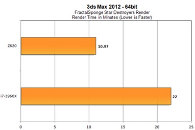

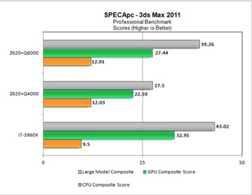

接下来是SPEC.org的3ds Max 2011专业性能指标评测。这是一项综合测试,包含58项不同的子测试,主要测量工作站的CPU性能和GPU性能,以及平台处理大型模型的效率。
在GPU和综合性能方面3960X分别领先Z620 20%和10%,但在CPU渲染方面则落后Z620  33%。
3960X的渲染时间为22分钟,已经很棒了,而Z620则只用了一半的时间。

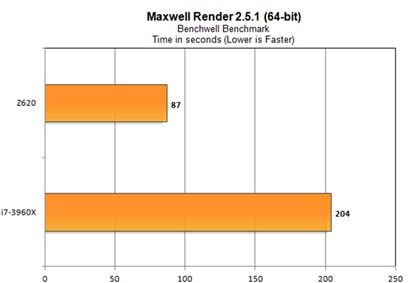

接下来是Maxwell渲染器及其Benchwell渲染场景。测试时我们使用的是Maxwell渲染器2.5.1(64位版本)。
Maxwell充分地利用了Z620提供的更多内核,渲染时间仅为87秒,这是我们见过的最快速度。它渲染同一个基准文件所用的时间与3960X 2.34x相同。

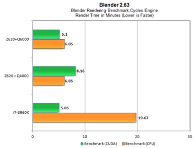

最后一项3D渲染测试我们使用了开放源Blender 2.63。我们使用的是利用新版“循环”渲染引擎的Blender基准文件。循环渲染同样支持CUDA渲染,因此CPU和Quadro卡的测试结果我们都收集到了。
正如我们的预期,Quadro 6000在两个平台上花费的时间基本相同。它的速度远超3960X,但与搭载Q4000的HP Z620相差无几。
