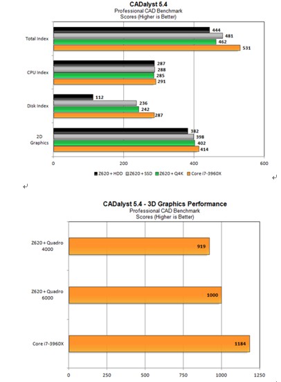

CADalyst 5.4——CAD/CAM测试
CAD/CAM测试中,我们使用了AutoCAD 2012 和Cadalyst 5.4性能指标评测。我们保留了默认桌面分辨率(1920×1080),使用标准Quadro驱动程序,而不是专为提高AutoCAD性能的增强版本。按照CADalyst的建议禁用了Vsync。为便于制图,我们将测试得出的3D结果与其他测试分开分析比较。
使用SSD让Z620整体成绩上升了约8%,但在磁盘测试中的性能成绩提高了两倍多。3960X胜出很可能要归因于芯片在Turbo模式下花费的时间。Z620搭载的具有8个内核的至强CPU将比6核3960X更难达到最高时钟速度。

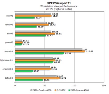

SPEC Viewperf 11——GPU性能测试
测试GPU性能时我们使用了SPEC Viewperf 11。Viewperf 11是一款测试套件,能够在大量现代程序中测量GPU的视口渲染。测试时我们禁用了Vsync,以让Quadro 4000和Quadro 6000充分发挥优势。
这次测试结果与前几次非常一致,使用相同显卡的情况下,X79芯片组的GPU性能比Z620快约10%。在标准Windows环境下使用相同驱动程序时这一差距仍然存在,不论是与Quadro 4000(Pro/Engineer 05)绑定还是使用1.84x,Quadro 6000在任何时候速度都一样快。

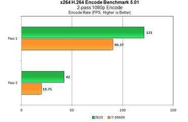

x264编码性能指标评测5.0(x264 Encode Benchmark 5.0)
我们并未期望最新版的x264性能指标评测能够很准确地测量多内核系统,但我们惊讶地发现酷睿i7-3960X和Z620之间存在着如此明显的差异。
