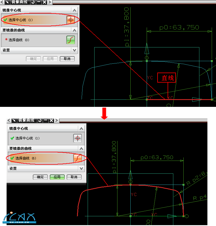

打开文件sketch_mirror.prt.(草图.rar)镜像草图曲线,并将辅助线转换为参考线。
步骤一:点击开始 →建模 ,展开部件导航器。选取草图特征,编辑特征,进入草图空间。
步骤二
:在草图工具上选取镜像 ,以基准YC轴作为镜像轴,镜像草图曲线。
步骤三
:点击镜像 ,以沿直线作为镜像轴,镜像草图曲线。
