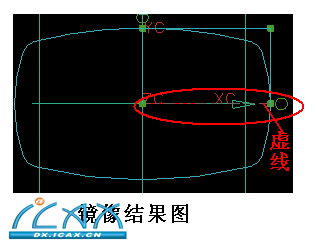

步骤:点击确定,结果如下图,镜像后直线变参考线(虚线) 。

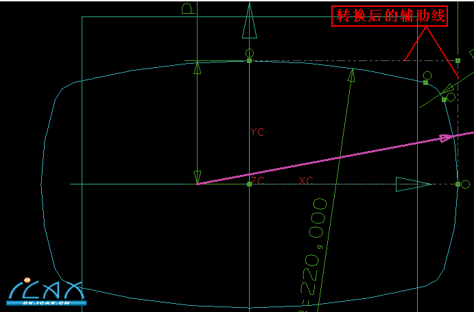

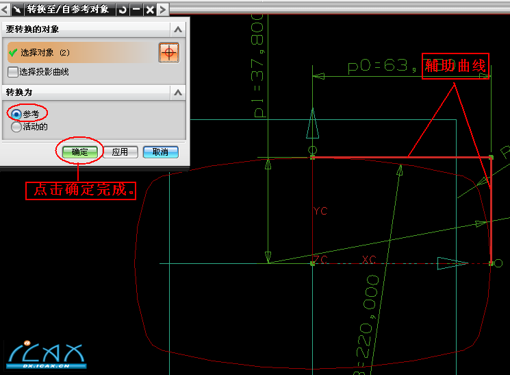

步骤五:将辅助线转换为参考线 。(参考线在后续扫掠特征构建当中不参考操作.)点击转换至/自参考对象 ,选取辅助线(实线)转换为参考线(虚线) 。
