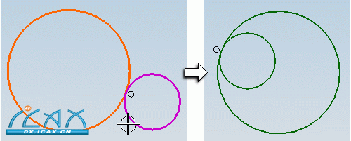

步骤一: 打开部件Alternate1.prt(草图.rar),编辑草图进入草图空间。选择草图约束工具条上的备选解  ,选取两个圆弧。在选择第二个圆时,NX 会显示备选解。可以重新选择目标几何图形,以查看可能的结果。点击左键接受想要的相切约束。
 相切约束 ①
备选解

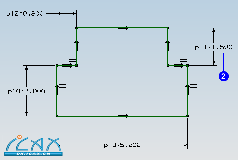

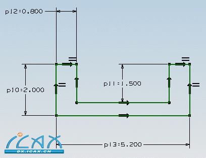

步骤二: 打开部件Alternate2.prt.(草图.rar) ,编辑草图进入草图空间。激活工具备选解  ,选取尺寸 P11,点确定完成。
 选取目标尺寸约束 ②
 尺寸约束的备选解后
