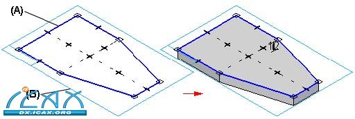

为零件或者钣金模型创建的第一个特征称为基本特征。创建基本特征时可选用多个命令,但其共性是它们都是基于轮廓的特征。
通过在参考平面(B)上绘制一个轮廓(A)上即创建了一个基于轮廓的特征。
参考平面
参考平面是一个平整表面,一般用于在3D空间中绘制2D轮廓。虽然参考平面的大小在理论上为无限大,但其显示采用固定大小,以便选择和显示。
