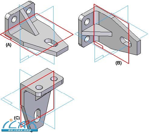

确定用于基本特征的最佳轮廓之后,应确定绘制轮廓所在的参考平面。
如前文所述,第一个特征可选用三个基本参考平面。这些平面分别朝向顶视图、正视图和右视图。这三个基本参考平面相交于模型空间的精确中心(或称全局原点)。
在选择参考平面时,可考虑最终零件在图形窗口中的显示方式,或在装配或图纸中的布置方式。
图形窗口中的默认视图方位为正等测视图,因此最好调整基本特征轮廓的方向,使最终零件在正等测视图中易于显示。
下例展示了使用顶部(A)、前部(B)和右侧(C)参考平面绘制第一个轮廓的结果。对于该零件而言,使用顶部参考平面(A)可使零件在正等测视图中最容易显示。
随着用户的建模技术不断提高,在装配环境中创建零件模型时将更容易选择最佳参考平面。可使用Rotate(旋转)命令将图形窗口旋转至易于显示的方向。

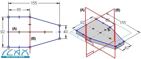

利用零件对称性
由于这三个基本参考平面都是固定平面,在创建对称零件模型时,还应使用基本参考平面以利用零件上的对称特征。例如,在绘制基本特征的轮廓时,可借助尺寸与关系使轮廓相对于前部(A)和右侧(B)参考平面对称布置。
如果相对于基本参考平面对称布置基本特征的轮廓,将更容易构造模型的其余部分,因为还可使用基本参考平面对称布置其他特征。
