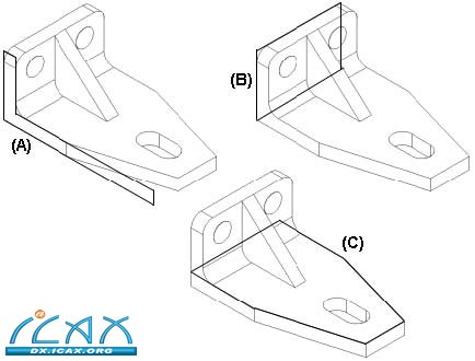

为基本特征选择最佳轮廓在分析需要构造的零件时,基本特征的轮廓应尽可能产生较多的零件基本形状。在构造基本特征的轮廓时,大多数模型都提供多种选择,但通常某一方案最合理。 随着用户不断积累经验,会更容易找到最佳选择。在示例模型中,图示的三个轮廓都可用于构造基本特征。轮廓A:模型的L形轮廓是个不错的选择,但需要附加特征才可完成模型锥形末端的定义。在许多情况下,这可能是最佳选择,尤其是在使用标准形状和拉伸特征时。轮廓B:为了除去模型的加强筋与锥形尾端,矩形轮廓需要许多附加特征。对于这个模型,这个选择并不合适。轮廓C:对于这个模型,这可能是最佳选择。它定义了模型的基本长度和宽度,而且包括了锥形末端。只需增加两个拉伸特征即可形成零件的基本形状。再增加一个孔特征、一个除料特征和一个倒圆特征即可完成零件的创建。
