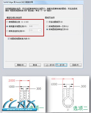

【ACAD输出—图页到文件】
新选项输出多张图纸到不同文件。
保存的文件名如下:
Filename_Sheet1.dxf
Filename_Sheet2.dxf
Filename_Sheet3.dxf
举例,图纸名称“Demo_ACADexport.dft”,图页名称为“Sheet1”和“Sheet2”,保存的文件名如下:
重要说明:比例选项。
选项一:“图纸比例(1:1)”
1:1纸张尺寸—保留视图比例
输出后增加的红色尺寸
选项二:“基本视图比例(值)”
保存时根据基本视图比例倒推 转换图形尺寸,以获得正确的 模型尺寸。
