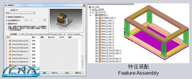

摘要: 插入装配副本(Insert Assembly Copy):在装配件中,插入外部装配件,作为装配特征放置在顶层结构。用途:装配结构再利用(管件、钢结构、管道)。材料明细表BOM)等同于源装配件中的部件。装配过程状态创建和定义。 ...

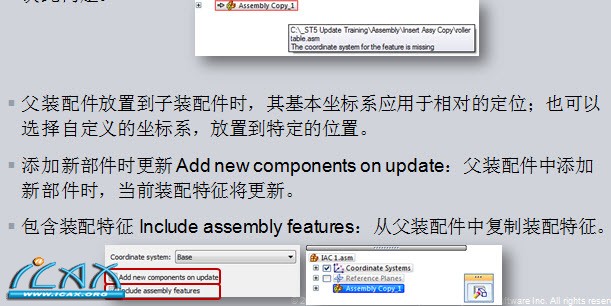

坐标系:用于将父装配定位到子(目标)装配。
如果定位用的坐标系被删除,系统有警示信息;通过定位至新坐标系解决此问题。
包括/排除 Include/Exclude:选择不需要复制的部件,操作(Action)下拉菜单中使用 “排除 Exclude” 选项。
