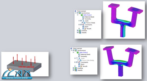

整体载荷选项
这个“整体载荷”选项,当载荷加载到一组被选择的面上时,载荷作为单位面积上的载荷比率;加载到一组被选择的边上时,载荷作为单位长度上的载荷比率
这个选项支持力,力矩和轴承力,同时也支持热流量和热生成载荷
这个选项是缺省的
ST5之前,指定的载荷值被加载到每一 个被选择的示例(边,面)上,在很多情况下将得到一个不正确的结果
如果用户想特别的指定载荷值到每个面上,然后他们可以简单地在快速栏里取消选择这个选项
研究导航器将在载荷栏里标识“整体载荷”选项
给用户反馈作为是否使用了这个选项
同时这个状态也将在载荷标签里被
标识出来
