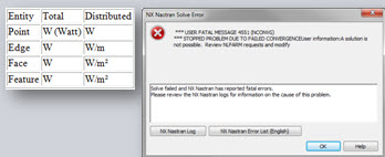

热流量是加载在曲面,曲线,边,点和特征上单位面积内的热量比率用户指定热流量值和单位(热量/单位面积)
整体载荷(作为缺省) 在命令条中的该选项将把载荷值分布在所选的物体上,而不是在每个物体上都
加载该载荷值对于 “整体” 载荷, 缺省的单位是Watts
“热流量”符号如图
对于分布在和(当整体载荷关闭)使用的单位
基于右侧的表格
当加载了热流量载荷时,通过模型的温度持续的增长
当仅使用这类载荷而没有定义热量散失的方
法时,将导致一个NASTRAN错误——在稳态
求解温度平衡方程
仅供参考—正值热流量代表热量进入物体,并且负值热流量代表热量离开物体
