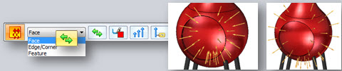

摘要: 自然对流是一种能量交换,与物体表面和环境的温度差成正比,自然对流边界可加载到面,边和特征上,热量将从表面流出或者流入到指定的环境温度中,当加载了自然对流边界,用户也可以选择,选项去改变对流的方向。
自然对流边界可加载到面,边和特征上
当加载了自然对流边界,用户也可以选择
选项去改变对流的方向
自然对流边界要求有两个值:
对流换热系数- 根据表面和环境的温度差,描述热量离开表面的速率。
在给定环境下计算系数值事实上是不同的。有时(如果要求较高的精度)在实际环境中的测试才可以确定这个值。
在很多情况下,你可以在网上找到一个完全能够满足使用的系数表格
环境温度–周围空气的温度
仅供参考 – 自然对流边界在桁架模型分析中是不可用的
