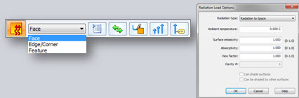

摘要: 热辐射是由物体表面发射的电磁辐射引起的热传递,所有热的固体和液体,还有一些热的气体都将发射热辐射。热辐射边界可以加载到面,边和特征上,辐射边界被一致的分布在所选的几何体上,代替动态的输入框,你可以用“ ...
热辐射
热辐射边界可以加载到面,边和特征上
辐射边界被一致的分布在所选的几何体上
代替动态的输入框,你可以用“辐射选项”
对话框来输入辐射边界值
Solid Edge 支持两种辐射类型
向空间辐射 – 这类辐射将定义在面和无限空间
黑体之间的辐射交换.
黑体是理论上的物体可以100%吸收辐射
它不会辐射因而显示是黑色的
密闭空间辐射 – 这类辐射将定义密闭空间内一组面单元间的辐射交换
环境温度 – 为辐射载荷指定周围温度
环境温度也被称作环境或者平均温度
