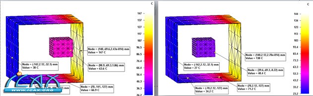

摘要: 热辐射是由物体表面发射的电磁辐射引起的热传递,所有热的固体和液体,还有一些热的气体都将发射热辐射。热辐射边界可以加载到面,边和特征上,辐射边界被一致的分布在所选的几何体上,代替动态的输入框,你可以用“ ...
在运行分析后,查看墙上和内部挡块的温度结果
现在我们向左移动挡块
可以查看到当挡块远离热源,其温度就下降了
如果中间挡块变得更高一些,它将反映出更多左侧的辐射被遮, 导致左侧温度更低一些
如果移除中间挡块,左侧的温度将升高
