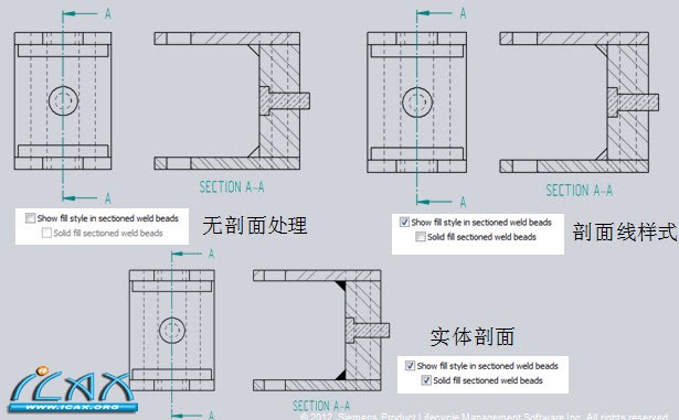

焊缝显示
ST5之前,焊缝的剖面显示为实体填充。
ST5在“边显示”选项卡中,焊缝显示方式有两种选项(当焊缝剖切时),
剖面线填充剖面焊缝,
实体填充剖面焊缝——Solidfillsectionedweldbeads。
视图属性可以覆盖SolidEdge选项里的截面焊缝设置。
