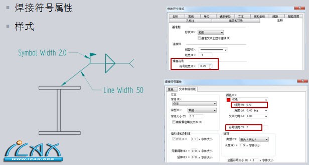

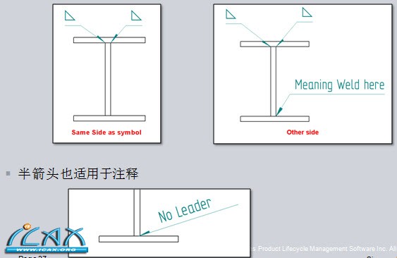

焊接符号–ESKD&GB
基于符号位置,俄罗斯标准(GOST)的半箭头表示焊接。
仅在GB标准,用户可以单独设置线宽和符号宽度。
焊接符号属性
样式
