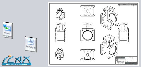

快捷的扩展 – 视图向导
在视图放置向导里,不用选择多个方向,就能一次性放置多个视图。
视图向导和主视图命令让你基于一个视图产生尽可能多的其他视图。

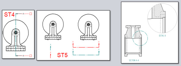

快捷的扩展 – 视图注视
ST5之前,如果拖动剖面线、辅助视图平面线、局部放大视图轮廓线和视图标题时,他们将作为简化显示。
现在不再支持简化显示,即拖动时,仍然显示。
局部放大视图实时编辑。
