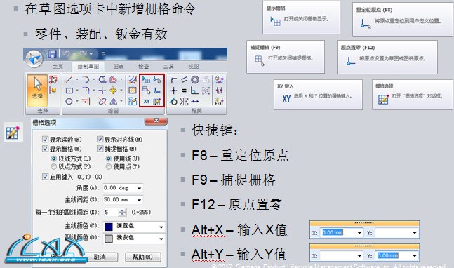

实用工具—栅格
在草图选项卡中新增栅格命令
打印栅格
