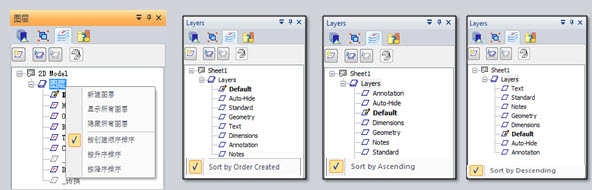

【实用工具—层和组增强】
层、组、块的排序
ST5支持3种层的排序
创建顺序
升序
降序

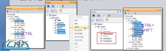

仅显示多个层
可以同时选择多个层,然后仅显示这些层
选择集里的第一个层将会变为激活层
黑体为激活层,灰色代表隐藏层
选择多个组:“CTRL”、“CTRL+SHIFT”
