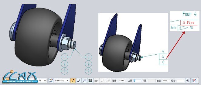

摘要: 紧固件系统堆叠式序号:堆叠式序号自动放置在正确的位置,ST4所有的堆栈使用相同的文字,不能单独设置前/后缀,ST5–Alt键加选择想修改的序号,即可增加前缀/后缀。在堆栈上右键,可清除覆盖。它将移除所有的前缀/后 ...
紧固件系统堆叠式序号
堆叠式序号自动放置在正确的位置
在堆栈上右键,可清除覆盖。
它将移除所有的前缀/后缀
当使用下划线序号类型,个数将无效。
如果需要计数,增加了一个新的命令
零件列表数量属性文本
序号属性
