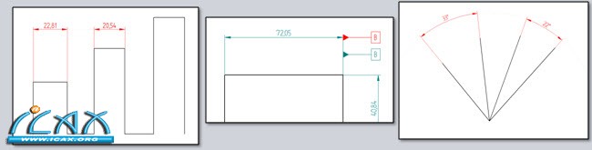

摘要: 紧固件系统堆叠式序号:堆叠式序号自动放置在正确的位置,ST4所有的堆栈使用相同的文字,不能单独设置前/后缀,ST5–Alt键加选择想修改的序号,即可增加前缀/后缀。在堆栈上右键,可清除覆盖。它将移除所有的前缀/后 ...
转折点对齐
两个新的对齐方式:水平/垂直
支持:
线性尺寸
注释、指引线
焊接符号
基准框、基准目标
序号
边条件
粗糙度、形位公差
线性尺寸线共线
线性尺寸在放置时能捕捉存在的平行尺寸
拖动尺寸到你想对齐的位置,激活对齐操作。
尺寸可以有多个对齐,但不锁住。
角度尺寸同心
基准框和形位公差
基准框的端符会捕捉线性尺寸位置。
