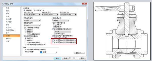

摘要: 剖面线显示选项控制剖面线的间距和角度。创建装配件的截面视图时,剖面线的间距和角度会自动交替调整。取消选择此选项时,使用剖面样式中缺省的间距和角度。自动交替调整剖面线的间距自动交替调整剖面线的角度本章案 ...
剖面线显示选项控制剖面线的间距和角度。
自动交替调整剖面线的间距
自动交替调整剖面线的角度
